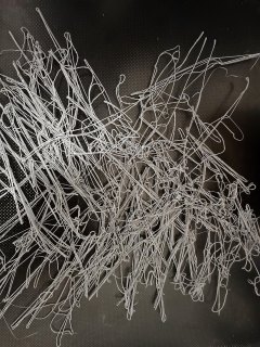

Spagetti, baskı tabladan kopunca nozulun havaya plastik akıtmasıyla oluşan filament yığınıdır. Asıl neden çoğunlukla tutunma kaybı ya da nozulun parçaya çarpmasıdır.

Spagetti neden önemli?
Spagetti yalnızca filament israfı değildir. Uzun süre fark edilmezse eriyik plastik nozulun etrafına sarılır ve "blob of death" olarak bilinen büyük bir topak oluşturur. Bu topak ısıtıcı bloğu, termistörü ve fan kanalını sarabilir; temizlemek saatler alır, bazen hotend parçalarının değiştirilmesini gerektirir. Bu yüzden önce nedeni bulmak, sonra izleme önlemi almak gerekir.

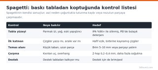

Çözüm kontrol listesi
- Tablayı yağdan arındırın. %90+ IPA ile silin. PEI yüzeyi düzenli olarak bulaşık deterjanıyla yıkayın.
- İlk katmanı düzeltin. Seviyeleme ve Z-offset'i, ilk katman çizgileri hafif ezik ve birbirine kaynamış olacak şekilde ayarlayın.
- Brim ekleyin. Küçük tabanlı veya uzun parçalarda 5–10 mm brim tutunmayı ciddi oranda artırır.
- Yönlendirmeyi değiştirin. Uzun ve ince parçayı yatırmak, devrilme riskini ortadan kaldırır.
- Z-hop açın. 0,2–0,4 mm Z-hop, nozulun boşta hareketlerde basılmış yüzeye sürtünmesini önler.
- Soğutmayı artırın. Overhang uçlarının kıvrılmasını engellemek çarpmaları azaltır. PLA'da fan %100.
- Destekleri güçlendirin. Destek için de brim açın; ağaç desteklerde gövde çapını artırın.
