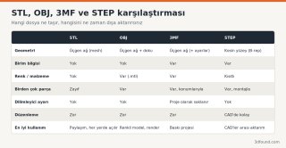

STL en yaygın 3D baskı formatıdır; 3MF birim, renk ve dilimleyici ayarını da taşır, STEP ise modeli düzenlenebilir CAD geometrisi olarak aktarır. Seçim, dosyayla ne yapılacağına bağlıdır.
STL, OBJ ve 3MF birer mesh formatıdır: model yüzeyi küçük üçgenlerle temsil edilir. Bir silindir, aslında çok sayıda düz yüzlü bir çokgendir. Dilimleyiciler bu üçgenleri keserek katmanları oluşturur.
STEP ise B-rep (boundary representation) formatıdır: silindir gerçek bir silindir yüzeyi olarak, matematiksel tanımıyla saklanır. CAD programları bu geometriyi tekrar düzenleyebilir; delik büyütülür, kenar pahlanır. Bir STL'de bu işlemleri yapmak çok daha zordur.
STL: 1980'lerden kalma, çok basit bir format. Sadece üçgenler; birim bilgisi yok (dilimleyici genelde mm kabul eder), renk yok. Her program açar. Model paylaşım sitelerinde standart. Dezavantajı: inç ile modellenmiş bir parça 25,4 kat küçük açılabilir, birden fazla parça tek dosyada düzenli taşınamaz.
OBJ: Mesh + renk/doku bilgisi (.mtl dosyası ve doku resimleriyle). Daha çok render ve oyun dünyasında yaygın. Renkli figürlerin paylaşımında görülür.
3MF: 3D baskı için tasarlanmış modern format; içinde XML dosyaları bulunan bir ZIP arşividir. Birim bilgisi, birden çok nesne ve konumları, renk/malzeme atamaları ve dilimleyici proje ayarları saklanabilir. PrusaSlicer, OrcaSlicer, Bambu Studio ve Cura projelerini 3MF olarak kaydeder. Aynı geometride STL'den genelde daha küçük dosya boyutu verir.
STEP (.step / .stp): CAD programları arası aktarımın endüstri standardı. Fusion'dan FreeCAD'e, Onshape'ten SolidWorks'e model taşımak için kullanılır. Bazı dilimleyiciler (PrusaSlicer, OrcaSlicer, Bambu Studio) STEP dosyasını doğrudan açıp kendisi mesh'e çevirebilir.
Printables ve MakerWorld gibi sitelerde STL'nin yanında STEP dosyası da paylaşmak, modeli değiştirmek isteyen kullanıcılar için büyük kolaylık sağlar.

| Amaç | Önerilen format |
| Modeli herkesin basabileceği şekilde paylaşmak | STL (+ istenirse 3MF) |
| Baskı ayarlarıyla birlikte paylaşmak (renk, modifier, destek boyama) | 3MF proje |
| Başkasının modeli düzenleyebilmesi | STEP (+ kaynak dosya, ör. .f3d) |
| Renkli figür, doku | 3MF veya OBJ |
| Çok renkli baskı (AMS, MMU) | 3MF |
