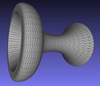

STL, 3D modelin yüzeyini binlerce küçük üçgenle tanımlayan dosya biçimidir. STL dosyası nedir, nasıl açılır ve güvenilir STL modelleri nereden bulunur, soru-cevap şeklinde derledik.
Görsel: Kaboldy / Wikimedia Commons, CC BY-SA 3.0
STL (STereoLithography), 1987'de 3D Systems'ın stereolitografi makineleri için geliştirdiği bir formattır. Dosyada yalnızca üçgenlerin köşe koordinatları ve her üçgenin yüzey normali (hangi yöne baktığı) bulunur. Yani STL bir "kabuk" tarifidir: içi dolu mu boş mu, hangi renk, hangi malzeme gibi bilgiler yoktur.
İki türü vardır: ASCII STL düz metindir ve okunabilir ama büyük yer kaplar; binary STL aynı modeli yaklaşık 4–5 kat daha küçük tutar. Paylaşılan dosyaların neredeyse hepsi binary'dir.

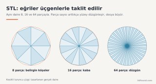

Çünkü STL'de eğri yoktur, eğri sadece çok sayıda küçük düz yüzeyle taklit edilir. Az üçgenle dışa aktarılmış bir silindirin baskısında yüzeyde düz şeritler görürsünüz. Bu, yazıcının değil, modelin çözünürlüğünün sorunudur. CAD programlarında dışa aktarırken "resolution", "deviation" veya "angular tolerance" ayarını inceltmek düzeltir; dosya boyutu biraz büyür.

STL dosyası tam olarak neyi saklar?

Eğriler neden köşeli görünüyor?
