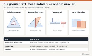

Dilimleyici "hatalı mesh" veya "non-manifold" uyarısı veriyorsa STL'de delik, ters yüz ya da iç içe gövde vardır. Çoğunu PrusaSlicer onarır; kalanı için Meshmixer kullanılır.
Basılabilir bir mesh "su geçirmez" (watertight) olmalıdır: yüzey hiçbir yerde açık olmamalı, her kenar tam olarak iki üçgen arasında paylaşılmalı ve tüm yüzler dışarı bakmalıdır. Sorunlar genelde şu kaynaklardan gelir:
Delik / açık kenar: Yüzeyde kapanmamış bir boşluk. Dilimleyici iç ve dışı ayırt edemez; o bölgede katmanlar eksik çıkabilir.
Non-manifold kenar: Bir kenarı üç veya daha fazla yüzün paylaşması ya da iki gövdenin tek bir kenar veya noktadan birbirine değmesi.
Ters normal: Bazı üçgenlerin yüzü içe bakıyor. Dilimleyici o bölgeyi boşluk sanabilir.
Kendi içine giren (self-intersecting) gövdeler: Birleştirilmeden üst üste konmuş parçalar. Çoğu dilimleyici bunu tolere eder, ama bazı durumlarda iç duvarlar veya boşluklar oluşur.

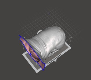

PrusaSlicer: Model yüklendiğinde basit hataları otomatik onarır. Onarılan veya hâlâ sorunlu nesnelerin yanında nesne listesinde uyarı simgesi görünür; üzerine gelince kaç hata düzeltildiği yazar. Windows'ta nesneye sağ tıklayınca "Fix by Windows repair algorithm" (eski sürümlerde "Fix through Netfabb") seçeneği de çıkabilir; Windows'un dahili 3D onarım servisini kullanır.
OrcaSlicer ve Bambu Studio: Benzer şekilde yüklemede onarım yapar; Windows'ta nesneye sağ tık → "Fix model" seçeneği bulunur.
Cura: Mesh onarımı sınırlıdır; Mesh Fixes ayarlarında "Union Overlapping Volumes", "Remove All Holes", "Extensive Stitching" gibi seçenekler vardır. Bunlar dilimleme aşamasında uygulanır, dosyayı düzeltmez.
Önizlemede katman katman kontrol etmek, onarımın gerçekten işe yarayıp yaramadığını gösterir.
Görsel: Nevit Dilmen (talk) / Wikimedia Commons, CC BY-SA 3.0

Dört yaygın hata
