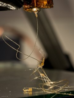

Stringing, nozulun boşta gezerken akıttığı plastiğin parçalar arasında ince örümcek ağı gibi teller bırakmasıdır. Çoğu durumda nozul sıcaklığı ve geri çekme (retraction) ayarıyla çözülür.
Görsel: David Elliott from UK / Wikimedia Commons, CC BY 2.0
İki ayrı kule ya da bir kutunun içindeki direkler arasında saç teli inceliğinde iplikler görürsünüz. Teller genelde nozulun bir noktadan diğerine boşta gittiği (travel) yollar boyunca uzanır. Bunu iki benzer sorundan ayırmak gerekir:

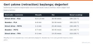

2. Retraction'ı test edin. Sıcaklık oturduktan sonra retraction testi basın. Aşağıdaki tablo başlangıç noktasıdır; mesafeyi direct drive'da 0,5 mm, bowden'da 1 mm adımlarla değiştirin.
Ender 3 gibi bowden yazıcılarda fabrika ayarı Cura profilinde 5 mm / 45 mm/s civarındadır ve PLA için genelde yeterlidir. Mesafeyi 7 mm'nin üstüne çıkarmak stringing'i bitirmez, aksine yumuşamış filamenti heatbreak'e kadar çekip tıkanmaya yol açabilir. Direct drive'da 2 mm'yi geçmeye nadiren gerek kalır.

Belirti: stringing nasıl tanınır?
- Stringing: İnce, uzun, gergin teller. Parçalar arasında köprü kurar.
- Sızıntı (oozing): Yüzeyde küçük damlacıklar ve kabarcıklar; tel oluşmaz ya da çok kısadır.
- Blob/zit: Dış duvarda tek noktada sivilce gibi çıkıntı. Ayrı bir konu, dikiş ayarlarıyla ilgilidir.
