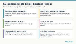

Kontrol listesi
Malzeme ve baskı ayarları
PETG su geçirmez baskı için en yaygın tercihtir. Katmanları PLA'ya göre daha iyi kaynar, suyu emmez ve suya uzun süre maruz kaldığında da formunu korur. PLA da doğru ayarla su tutabilir ama sürekli su altında kalan parçalarda uzun vadede PETG veya ASA tercih edilir.
Ayarlar konusunda dikkat edilecekler:
- Duvar sayısı: 3–4 duvar. Tek duvardaki bir boşluk, ikinci ve üçüncü duvarla kapanır.
- Üst ve alt katman: 5–6 katman. Kapların sızıntısı çoğunlukla tabandan veya taban-duvar birleşiminden olur.
- Sıcaklık: Filament aralığının üst kısmı. Daha sıcak plastik daha iyi akar ve katmanlar daha iyi kaynar.
- Soğutma: PETG'de fanı %20–40 civarına çekin.
- Akış (flow): %102–105. Fazlası yüzeyde kabarma ve ölçü sapması yaratır.
- Dikiş yeri (seam): Dikiş noktası bazen sızıntı noktasıdır. "Aligned" yerine dikişi arka köşeye toplamak sorunlu bölgeyi tek bir çizgiye indirir; o çizgiyi kaplamayla kapatmak kolaylaşır.

Kaplama seçenekleri
Baskı ayarları sızıntıyı büyük ölçüde azaltır ama %100 garanti için yüzeyi kaplamak en güvenilir yoldur:
- İki bileşenli epoksi: Yüzeyi kalın bir tabakayla kaplar ve katman çizgilerini doldurur. İnce bir kat fırça ile sürülür, kürlendikten sonra gerekirse ikinci kat atılır.
- Sprey sızdırmazlık kaplamaları: Kauçuk esaslı spreyler hızlıdır; iç yüzeye ulaşmak zor olabilir.
- Poliüretan vernik: Dış yüzeyde ince bir koruma sağlar. Sürekli su altında epoksi kadar dayanıklı değildir.
- Isıl yüzey düzeltme: Isı tabancasıyla yüzeyi kısa süreli ısıtmak katman sınırlarını bir miktar kaynaştırır; ince parçalarda deformasyon riski yüksektir.
İçme suyu veya gıda ile temas edecek bir kap yapıyorsanız kaplamanın bu kullanım için uygunluk belgesi olmalı.

su-gecirmez-3d-baski-kontrol-listesi.png 61,2 KB · 0 görüntülenme
