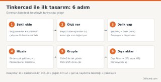

Örnek: isimli anahtarlık
- Yeni tasarım oluşturun: "3D Tasarımlar" → "Oluştur".

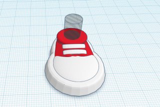

- Gövde: Sağdaki şekil panelinden "Kutu"yu çalışma düzlemine sürükleyin. Kutuyu seçince köşelerde beyaz kareler çıkar; birine tıklayınca ölçü kutucukları açılır. 50 × 20 mm ve yükseklik 4 mm yazın.
- Köşeleri yuvarlatın: Kutu seçiliyken sağ üstte açılan "Şekil" penceresinde "Yarıçap" değerini 2–3 yapın.
- Halka deliği: Bir "Silindir" ekleyin, 5 × 5 mm yapın, şekil penceresinden "Delik" seçin. Gövdenin sol ucuna taşıyın; deliğin yüksekliği gövdeden fazla olsun.
- Yazı: Şekil panelinde "Metin" bulun, sürükleyip istediğiniz kelimeyi yazın. Yüksekliği 1–1,5 mm olsun ve gövdenin üstüne oturtun. Seçiliyken D tuşu nesneyi altındaki yüzeye indirir; gövdenin üstüne yerleştirmek için yükseklik okunu kullanın veya Çalışma Düzlemi aracıyla gövdenin üst yüzeyine yeni düzlem tanımlayın.
- Hizalama: Yazı ve gövdeyi birlikte seçip L tuşuna basın; çıkan tutamaçlarla ortalayın.
- Gruplama: Tümünü seçip Ctrl+G. Delik olarak işaretli silindir gövdeden çıkarılır, yazı gövdeye eklenir.
