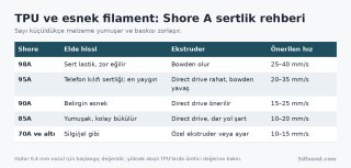

TPU filamentin sertliği Shore A ile ifade edilir: 95A en yaygın ve en kolay basılan türdür, sayı küçüldükçe filament yumuşar ve baskısı zorlaşır.
3D baskıda TPU (termoplastik poliüretan) en yaygın esnek malzeme. TPE ve "esnek PLA" gibi alternatifler de var ama davranışları farklı; burada TPU üzerinden gidiyoruz.
Pratikte 95A ve üstü bowden yazıcıda 15–25 mm/s gibi düşük hızlarda basılabilir. 90A ve altı için direct drive, ayrıca dişli ile hotend girişi arasında boşluk bırakmayan dar bir filament yolu gerekir.

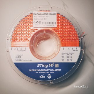

Görsel: Sweetclara / Wikimedia Commons, CC BY-SA 4.0

Sertliğe göre kullanım alanları
- 98A: Neredeyse sert, ama darbe emer. Titreşim takozu, dişli kaplama, tampon.
- 95A: En yaygın sertlik. Telefon kılıfı, kablo koruyucu, conta, kayışlar, drone parçaları. Bowden ekstruderli yazıcılarda bile yavaş basıldığında çalışır.
- 90A: Belirgin esnek. Ayakkabı tabanı denemeleri, tutamak kaplamaları, yumuşak takozlar.
- 85A ve altı: Kolay bükülür, sıkıştırılınca ezilir. Yumuşak contalar, giyilebilir parçalar. Baskısı deneyim ve uygun ekstruder ister.

tpu-shore-sertlik-tablosu.png 64,2 KB · 0 görüntülenme -
