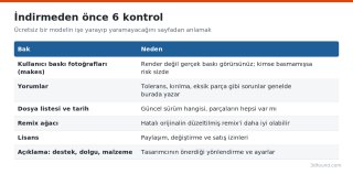

Ücretsiz model sitelerinde herkes dosya yükleyebiliyor. Bu iyi bir şey ama kalite çok değişken: bazı modeller yalnızca render olarak güzel görünüyor, hiç basılmamış. Aşağıdaki sırayla bakmak pratikte en çok işe yarayan yöntem.
1. Render mı, gerçek baskı mı?
Kapak görseli bilgisayarda oluşturulmuş bir render olabilir. Render'da destek izi, katman çizgisi, sarkma görünmez. Tasarımcının kendi baskı fotoğrafı var mı diye galeriye bakın. Daha önemlisi, başka kullanıcıların yüklediği baskı fotoğrafları: Printables'ta "Makes", Thingiverse'te "Makes", MakerWorld'de baskı yorumları bölümü. Onlarca farklı kişi basmışsa model büyük ihtimalle sorunsuzdur. Sıfır baskı varsa ilk deneyen siz olursunuz.
2. Yorumları okuyun, özellikle olumsuzları
Yorumlarda sık görülen uyarılar:
- "Delikler dar geliyor, %101 ölçekledim" — tolerans sorunu.
- "Vida M3 değil M4 olmalı" — açıklamadaki parça listesi hatalı.
- "Pim yerinden kırıldı, yatay basınca dayanıyor" — yönlendirme önerisi.
- "Dosyada X parçası eksik" — eksik STL.
3. Dosya listesi ve güncelleme tarihi
Birden fazla dosya varsa adlarına bakın: "v2", "fixed", "final" gibi ekler hangi dosyanın güncel olduğunu gösterir. Eski sürümü yanlışlıkla basmak sık yapılan hata. Fonksiyonel bir parça arıyorsanız (yazıcı aparatı, tutucu) modelin hangi ürün sürümü için çizildiğini de kontrol edin; Ender 3, Ender 3 Pro ve Ender 3 V2 arasında bile ölçüler farklı olabilir.
4. Remix ağacı
Remix, başka bir modelden türetilmiş tasarım demek. Model sayfasında "Remixed from" (kaynak) ve "Remixes" (türetilenler) bölümleri bulunur. İki yönde de işe yarar:
- Orijinal modelde sorun varsa düzeltilmiş bir remix'i çoktan yüklenmiş olabilir: "no supports", "tolerance fix", "bigger" gibi isimlere bakın.
- İndirdiğiniz şey bir remix'se orijinal tasarımcının açıklaması ve lisansı da geçerlidir.

5. Lisans
Kendiniz için basacaksanız neredeyse her lisans uygundur. Paylaşmayı, değiştirip yayınlamayı veya satmayı düşünüyorsanız lisans türünü okuyun. CC BY-NC, CC BY-ND gibi kısaltmaların anlamını lisanslar konusunda tablo hâlinde topladık.
6. Açıklamadaki baskı önerileri
İyi bir model sayfası şu bilgileri verir: önerilen malzeme (PLA, PETG, TPU), destek gerekip gerekmediği, hangi yüzün tablaya geleceği, duvar sayısı veya dolgu oranı, gereken ek parçalar (vida, mıknatıs, rulman). Bu bilgiler yoksa modeli dilimleyicide açıp yönlendirmeyi kendiniz değerlendirmeniz gerekecek. Dilimleyici önizlemesinde havada başlayan katman, kırmızı ile işaretlenen sarkma veya kalınlığı nozuldan ince duvar varsa baskıdan önce fark edersiniz.
