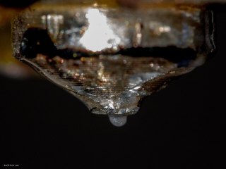

4. Düşük sıcaklık veya fazla hız. Standart bir V6 tipi hotend 0,4 mm nozulda pratikte 10–15 mm³/s civarında akış verir. 0,2 mm katman, 0,45 mm çizgi ve 100 mm/s hız tam 9 mm³/s eder; sınırdasınız demektir. Hızı düşürün ya da sıcaklığı 5–10 °C artırın. OrcaSlicer'da Max volumetric speed ayarı bu sınırı dilimleyici düzeyinde uygular.

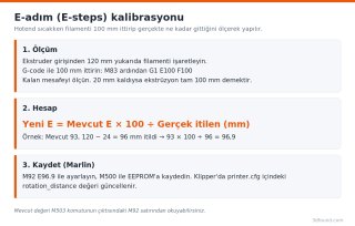

5. E-adım (E-steps) yanlış. Ekstruder yeni değiştirildiyse ya da firmware sıfırlandıysa bu kontrol edilmeli.
Ölçüm sırasında nozul baskı sıcaklığında olmalı. Ekstrüzyon hızını yavaş tutun (F100 = 100 mm/dk), aksi halde ölçüme eritme kapasitesi karışır. Stok Ender 3 ve Ender 3 V2'de fabrika değeri 93 adım/mm'dir; dual-gear ekstruderlerde değer 400 civarına kadar çıkar. Firmware değerini öğrenmek için M503, ayarlamak için M92 kullanılır. Klipper'da ayar karşılığı rotation_distance değeridir ve formül tersine işler.

Görsel: David Elliott from UK / Wikimedia Commons, CC BY 2.0
