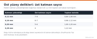

En hızlı düzeltme, üst katman sayısını artırmaktır. Katman sayısı yerine kalınlık düşünmek daha doğrudur. Cura'da Top Thickness, PrusaSlicer'da Print Settings > Layers and perimeters > Top > Minimum shell thickness, OrcaSlicer'da Top shell thickness ayarı, katman yüksekliğini değiştirdiğinizde katman sayısını otomatik ayarlar. 0,8–1,2 mm hedeflemek çoğu parça için yeterlidir.

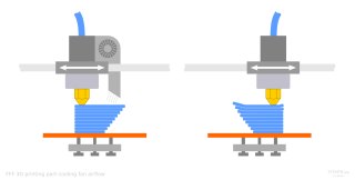

Soğutmayı artırın. PLA'da parça fanı %100 olmalı. Stok fan kanalı zayıfsa geniş yüzeyler için ayrıca üst katman hızını 30–40 mm/s'ye indirmek fana zaman tanır.

- Üst katman sayısı az. 0,12 mm katmanda 4 üst katman, toplamda sadece 0,48 mm kalınlık eder; sarkmaları örtmeye yetmez.
- Yetersiz soğutma. Dolgu boşluğu üzerindeki çizgiler katılaşmadan sarkar.

Çözüm: önce üst kabuk kalınlığı

Görsel: [email protected] / Wikimedia Commons, CC BY-SA 4.0

| Ortada birkaç delik, kenarlar düzgün | Üst kabuk 1 mm'ye çıkarılsın |
