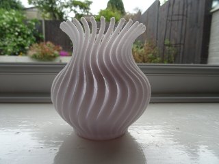

Vazo modu (spiralize), modeli tek duvarlı ve dikiş izi olmayan bir spiral halinde basar; bir vazoyu dolgusuz, hızlı ve çok az filamentle üretmenin en pratik yoludur.
Normal baskıda nozul her katmanı bitirip Z ekseninde bir adım yukarı çıkar. Vazo modunda ise Z sürekli ve çok yavaş yükselir; nozul hiç durmadan tek bir çizgiyi spiral şeklinde çeker. Bu yüzden katman değişiminde oluşan dikiş izi (seam) görünmez ve yüzey çok temiz çıkar.
Görsel: D Eaketts / Wikimedia Commons, CC BY-SA 4.0

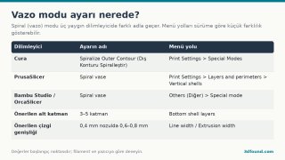

Ayarı açtığınızda dilimleyici duvar sayısını 1'e, dolguyu %0'a ve üst katmanı 0'a kendisi çeker. Sizin kontrol etmeniz gerekenler:

Dilimleyicide ayar
- Alt katman sayısı: 3–5 katman yeterli. Su tutacak bir vazoda 5 katman daha güvenli.
- Çizgi genişliği: 0,4 mm nozulla 0,4 mm duvar çok incedir, elde ezilir. Bambu Studio, OrcaSlicer ve PrusaSlicer'da dış duvar genişliğini 0,6–0,8 mm'ye çıkarabilirsiniz; duvar belirgin şekilde sertleşir. 0,6 mm nozul varsa 0,8–1,0 mm çizgi daha da iyi sonuç verir.
- Katman yüksekliği: 0,2–0,3 mm arası yaygın. Kalın çizgiyle birlikte yüksek katman, baskı süresini ciddi kısaltır.
- Hız ve soğutma: Küçük çaplı vazolarda katman süresi çok kısa kalır, plastik soğumadan üstüne yenisi gelir. Minimum katman süresi ayarının 5–10 saniye olduğundan emin olun; fan %100 açık kalsın.
