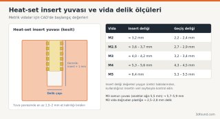

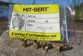

Heat-set insert yuvası
Heat-set insert, dışı tırtıllı pirinç bir burçtur. Havyayla ısıtılıp plastiğe bastırıldığında çevresindeki plastik erir, soğuyunca tırtılları sıkıca kavrar. Yuvası doğru ölçüde tasarlanmalıdır.
Delik çapı: Insertin dış tırtıl çapından küçük, düz uç kısmından biraz büyük olmalıdır. Yaygın üretici tablolarında değerler kabaca şöyledir:
- M2 insert: ≈ 3,2 mm
- M3 insert (standart boy): ≈ 4,0 – 4,2 mm
- M4 insert: ≈ 5,3 – 5,6 mm
- M5 insert: ≈ 6,4 mm
Insertler markaya ve uzunluğa göre farklılık gösterdiği için kullandığınız ürünün veri sayfasındaki ölçü esas alınmalıdır.
Derinlik: Insert boyundan en az 1 mm derin. Eriyen plastik bu boşluğa akar; delik sığ olursa insert tam oturmaz veya plastik vida yoluna taşar.
Et kalınlığı: Yuvanın çevresinde en az 1,5–2 mm malzeme olmalı. Dilimleyicide bu bölgeye 3–4 duvar vermek (veya modifier ile bölgesel takviye) insertin dönmesini önler.
Giriş pahı: Deliğin ağzına küçük bir pah (0,3–0,5 mm) insertin düz girmesine yardım eder.
Takma: Havya ucunu PLA için 200–230 °C, PETG ve ABS için biraz daha sıcak ayarlamak yeterlidir. İnsert kendi ağırlığı ve hafif baskıyla, düz şekilde inmelidir. Özel insert uçları işi kolaylaştırır.
Görsel: R. Henrik Nilsson / Wikimedia Commons, CC BY 4.0
