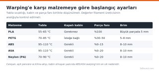

Bu değerler genel aralıklardır. Makaranın üzerindeki üretici aralığının dışına çıkmayın.

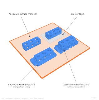

Brim ekleyin. Köşeleri tutmak için en etkili dilimleyici ayarı brim'dir. PLA'da 3–5 mm, ABS/ASA'da 8–10 mm genişlik iyi başlangıçtır. Daha kolay sökmek isterseniz yalnızca köşelere küçük "mouse ear" diskleri koyabilirsiniz; PrusaSlicer ve OrcaSlicer'da brim türü olarak "mouse ear" seçeneği de vardır. Raft, sadece çok sorunlu malzemede ve kötü yüzeyde son çaredir.

Ortamı kontrol edin. ABS ve ASA için kapalı kabin gereklidir; kabin içi 40–50 °C'ye çıktığında warping belirgin şekilde azalır. Kabiniz yoksa yazıcıyı en azından cereyandan uzak bir köşeye alın. Baskı başlamadan tablayı 10–15 dakika ısıtmak kabin havasını da ısıtır.
Fanı azaltın. PLA'da ilk 2–3 katmanda fan kapalı, sonra %100; PETG'de %30–50; ABS'de 0–15 arası çoğu kullanıcının vardığı aralıktır.

Malzemeye göre başlangıç değerleri
Görsel: [email protected] / Wikimedia Commons, CC BY-SA 4.0
