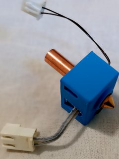

Thermal runaway koruması, ısıtıcı çalıştığı halde sıcaklığın beklendiği gibi artmadığını veya hedeften düştüğünü algıladığında yazıcıyı durduran bir güvenlik özelliğidir. Amacı, yerinden çıkmış bir termistör yüzünden ısıtıcının sınırsız çalışıp yangına yol açmasını önlemektir. Bu hata can sıkıcıdır ama yazıcının doğru çalıştığını gösterir. Korumayı kapatmak bir çözüm değildir ve hiçbir koşulda önerilmez.

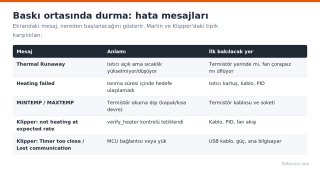

Isıtıcı hatası aldığınızda yazıcıyı tekrar başlatmadan önce sebebi bulun. Termistör kablosunu ve soketini kontrol edin, ısıtıcı bloğun etrafında plastik birikintisi veya yanık izi olup olmadığına bakın. Yazıcıyı uzun süreli baskıda gözetimsiz bırakıyorsanız, yakınına bir duman dedektörü yerleştirmek ucuz ve etkili bir önlemdir.

- Hata mesajı var: Firmware bir güvenlik kontrolü nedeniyle baskıyı durdurmuştur. Isıtıcılar kapanır, motorlar serbest kalır.
- Mesaj yok, yazıcı bekliyor ya da yeniden başlamış: Güç, SD kart, USB bağlantısı veya filament sensörü akla gelir.

- Termistör yerinden çıkmış veya gevşek. Isıtıcı blokta termistörü tutan vida gevşemişse termistör gerçek sıcaklığı okuyamaz. En sık nedendir.

- Kablo veya soket teması. Hareket eden kablo demetinde kırılan bir tel, sıcaklık okumasında ani sıçramalar yapar. Bu durumda ekranda sıcaklığın anlık olarak oynadığını görürsünüz.

- Isıtıcı kartuş zayıflamış. Kartuşun direnci değişmişse yeterli güç vermez.

SAVE_CONFIGDiğer hata mesajları
