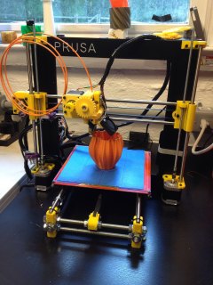

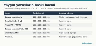

populer-yazici-baski-hacmi-karsilastirma.png 63,1 KB · 0 görüntülenme -
fdm-yazici-ilk-katman-baski.jpg 500,0 KB · 0 görüntülenme
