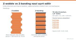

Z-wobble ve Z-banding, yan duvarlarda düzenli tekrar eden yatay bantlardır. Wobble Z mekaniğinden, banding çoğunlukla katman yüksekliği ve sıcaklık dalgalanmasından gelir.
Duvara yandan, ışığı sıyırarak bakın. Ardından bir cetvel veya kumpasla bantlar arasındaki mesafeyi ölçün.
Bu ayrım önemli; çünkü wobble mekanik müdahale gerektirirken banding'in büyük kısmı dilimleyici ve sıcaklık ayarıyla çözülür.
- Z-wobble: Duvar yukarı çıktıkça sağa-sola hafifçe kayar, dokunduğunuzda dalgalı bir yüzey hissedersiniz. Bantlar arası mesafe Z vidasının hatvesine eşittir. Ender 3, Ender 3 V2 ve benzeri yazıcılardaki T8 vida tur başına 8 mm ilerlediği için wobble periyodu 8 mm olur.
- Z-banding: Duvar düzdür ama bazı katmanlar diğerlerinden daha kalın, parlak veya mat görünür. Bant aralığı düzenli olabilir ya da rastgele görünebilir.

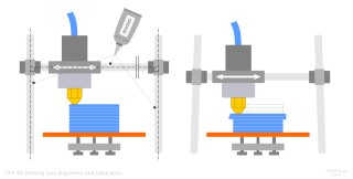

- Z vidası ile somun arasında hizasızlık. Motor ile X ekseni arasındaki somun tam hizada değilse vida döndükçe X portalını yana iter. Ender 3'te Z motor braketinin vidalarını hafifçe gevşetin, X eksenini en üst ve en alt noktaya birkaç kez getirin ve braketi kendi bulduğu konumda yeniden sıkın.
- Eğik Z vidası. Vidayı yazıcıdan çıkarıp düz bir cam üzerinde yuvarlayın. Sallanıyorsa eğiktir ve değiştirilmelidir.
- Esnek kaplin. Kaplin eğikliği bir miktar tolere eder ama sorunu tamamen gidermez. Üst taraftaki vida yatağı (top mount) vidayı iki uçtan sabitlediğinde wobble'ı artırabilir; vidanın üst ucunun hafif serbest kalması çoğu durumda daha iyidir.
- Gevşek V-tekerler. X portalını taşıyan tekerlerin eksantrik somunları gevşekse portal salınır. Tekerlek parmakla döndürülemeyecek kadar sıkı olmamalı ama boşluk da bırakmamalı.

1. Katman yüksekliği motorun tam adımına denk gelmiyor. 1,8° step motor tur başına 200 tam adım atar. T8 (8 mm/tur) vidada bir tam adım 0,04 mm eder. 0,12, 0,16, 0,20, 0,24 ve 0,28 mm gibi 0,04'ün katı olan değerler mikro adım hatasını ortadan kaldırır. 0,1 veya 0,15 mm gibi değerlerde bazı katmanlar biraz kalın, bazıları biraz ince basılır; sonuç düzenli bantlardır.

Teşhis için kısa yol
| Gözlem | Önce bakılacak yer |
| Bant aralığı 8 mm, duvar yana dalgalı | Z vidası hizası, kaplin, somun |
| Düzenli bant, duvar düz | Katman yüksekliği 0,04'ün katı mı |
| Birkaç mm'de bir hafif bant | Tabla PID'si |
| Rastgele aralıklı bant | Nozul sıcaklığı, filament çapı |
